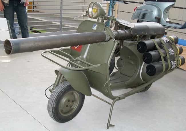

KomentarNaslov komentara: Re: Razlika između T-72 i M-84   Razlika između T-72 i M-84 Icon_minitime27.02.18 21:10
Razlika izmedju Vespe i Vespe?!
 Ovo improvizaciju su stvarno smislili i napravili Francuzi u Vietnamu, a koliko se pucalo... ?!
